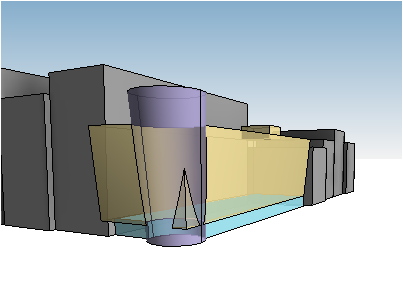

マス スタディを使用するとさまざまなタスクを実行することができます。
- 個々のデザイン オプションに特有なインプレイスまたはファミリベースのマス インスタンスを作成します。
- 使用頻度の高い建築体積に関連付けられた形状を表すマス ファミリを作成します。
- デザイン オプションを使用する建築または開発の主要なコンポーネントであるマテリアル、形状、およびマス間の関係を変更します。
- プロジェクトのフェーズを抽象的に表します。
- 提案された建築マスを使って、地域ごとの体積や建ぺい率など規定への準拠を視覚的かつ数値的に検討します。
- 事前に定義されたマス ファミリのライブラリから、各種の複雑なマスを組み立てます。
- 要素のカテゴリ、タイプ、パラメータの値をコントロールして、マス インスタンスから床、屋根、カーテン システム、壁を作成します。マスが変更されたときに、これらの要素の再作成を全面的に管理します。
