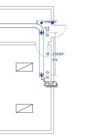

コントロールをドラッグし、ケーブル ラック セグメントを新しい端点に移動または延長するか、別のケーブル ラックに接続します。
ケーブル ラック セグメントを新しい位置にドラッグします。
