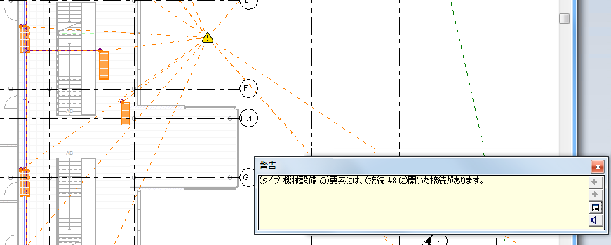

関連する警告メッセージを表示するには、警告マーカーをクリックします。関連する警告メッセージで、必要に応じて矢印ボタンをクリックして、警告メッセージのリストをスクロールします。 警告メッセージの詳細を表示するには、 [拡張警告ダイアログボックス]をクリックします。

次の例では、[配管]切断マーカーが選択されています。
関連する警告メッセージを表示するには、警告マーカーをクリックします。警告メッセージの詳細を表示するには、 [拡張警告ダイアログボックス]をクリックします。
