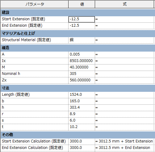

  5. [ファミリ タイプ]ダイアログで、次のパラメータがあることを確認します。
    • [建設]領域の[拡張を開始]
    • [建設]領域の[拡張を終了]
    • [その他]領域で、[拡張を開始]が含まれる式を持つ[拡張計算を開始]
    • [その他]領域で、[拡張を終了]が含まれる式を持つ[拡張計算を終了]
    これらの条件が満たされていない場合、ファミリは更新されません。
  6. 前の手順にある 4 つのパラメータをそれぞれ選択し、[削除]をクリックします。4 つすべてが削除されたら、[OK]をクリックして[ファミリ タイプ]ダイアログを閉じます。

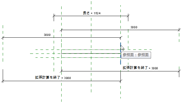

  7. [Ref. Level]ビューを水平にし、スイープのすぐ左側にある名前のない参照面を選択して、[削除]を押します。削除された参照のすぐ下に別の参照線があることに注意してください。この参照線はそのままにしておきます。
  8. 手順 7 の手順を繰り返し、スイープの右側の参照線を削除します。

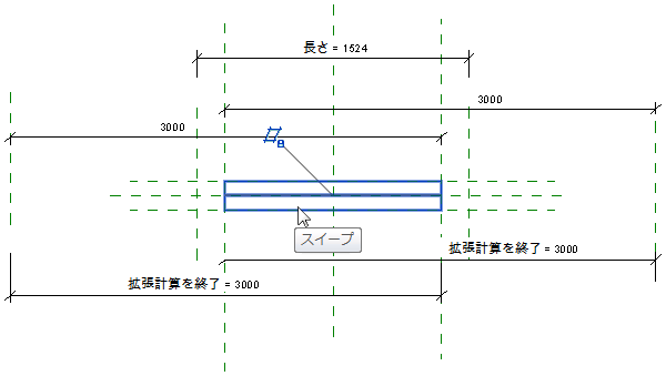

  9. スイープを選択します。
  10. [修正 | スイープ]タブ [モード]パネル (スイープを編集)をクリックします。
  11. [修正 | スイープ]タブ [スイープ]パネル (パスをスケッチ)をクリックします。
  12. パスを選択します。

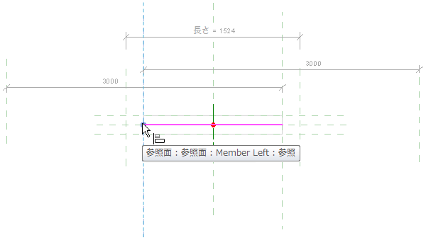

  13. [修正 | スイープ] > [パスをスケッチ]タブ [修正]パネル (位置合わせ)をクリックします。
  14. [部材左]の参照面を選択します。
  15. パスの左側を選択します。
  16. この位置合わせをロックします。
  17. [部材右]の参照面とパスの右側を使用して、手順 14~16 を繰り返します。

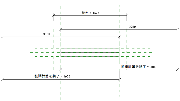

  20. ビュー コントロール バーで、 (一時的に非表示/選択表示) [要素を非表示]の順にクリックします。詳細レベルが[標準]のスイープが非表示となり、詳細レベルが[詳細]のスイープが表示されます。
  21. 手順 9~19 を繰り返し、詳細のスイープの拘束を調整します。
  22. ビュー コントロール バーで、 (一時的に非表示/選択表示) [要素を非表示]の順にクリックします。詳細レベルが[詳細]のスイープが非表示となり、鉄鋼要素のウェブを表す 2 本のシンボル線分が表示されます。必要に応じて拡大表示することができます。

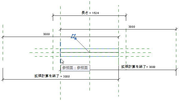

  26. 左端の名前のない参照面を選択し、[削除]を押します。
  27. 右端の名前のない参照面を選択し、[削除]を押します。ファミリが更新されます。
