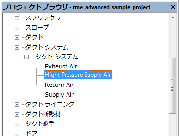

既存のシステム タイプを複製して、新しいダクトまたは配管を作成できます。
システム タイプを複製すると、新しいシステム タイプでは同じシステム分類を使用します。こうすると、元のシステム タイプまたはそのインスタンスに影響を与えずに、複製を変更できます。
ダクトのカスタム システム タイプを作成する
[ダクト システム]
[ダクト システム]を展開します。
[配管システム]
[配管システム]を展開します。 次の例では、給気システム タイプから高圧給気が作成され、同じシステム分類が使用されます。
