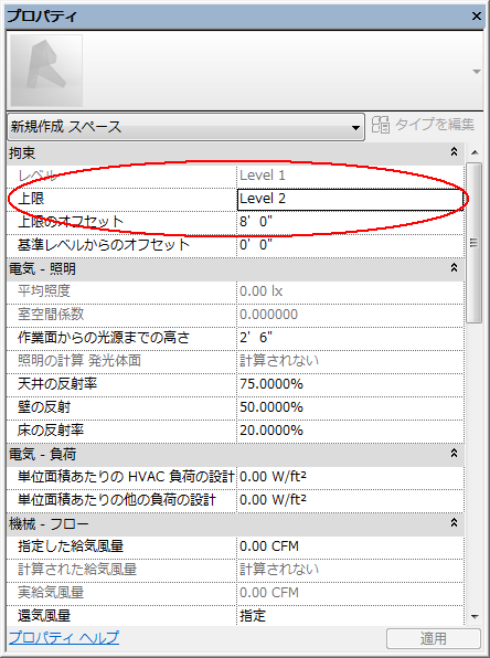

2 つのドラッグ コントロール(上と下)および対応する仮寸法が表示されることに注目してください。ドラッグ コントロール、寸法、およびシェーディングされたスペースは、選択したスペースの垂直範囲を示します。上部ドラッグ コントロールと寸法は、上限のオフセットを示します。下部ドラッグ コントロールと寸法は、ベース オフセットを示します。
正または負の値を入力できます。
正または負の値を入力できます。
スペースの垂直範囲が変更されます。ドラッグ コントロールが再配置されてシェーディングが変更され、新しい垂直範囲が示されていることに注目してください。
