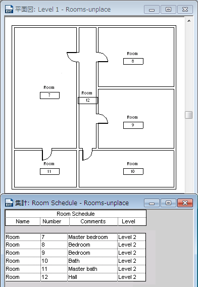

部屋を削除する
部屋を作成したら、建築モデルから部屋を一時的または永続的に削除することができます。
配置解除
: 建築モデル内の位置から部屋を削除しますが、プロジェクトにはその部屋の情報が保持されます。その後、プロジェクトを再デザインするとき、その部屋を別の位置に配置できます。
削除
: 部屋を(その部屋に関する情報もすべて含めて)プロジェクトから完全に削除します。
部屋が含まれている平面図と部屋集計表
このセクションの内容
部屋を配置解除または移動する
建築モデル内の現在の位置から部屋を削除しますが、後で別の位置に部屋を配置できるように、部屋情報を保存します。
配置解除した部屋を配置する
部屋を配置解除したら、建築モデルの別の位置にその部屋を配置できます。
配置されていない部屋を一覧表示する
部屋の配置を解除したら、集計表を使用して、建築モデルの新しい位置を必要とする部屋の一覧を生成します。
配置解除した部屋を部屋集計表で非表示にする
部屋集計表に配置解除した部屋が含まれている場合は、集計表から省略することができます。
部屋を削除する
部屋に関する情報を保持する必要がなくなったときには、プロジェクトからその部屋を削除します。
