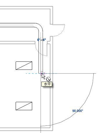

  6. リボンで、配置オプションを選択します。
  7. 作図領域で、ケーブル ラック経路の始点を指定します。次に、カーソルを移動してクリックし、経路沿いの点を指定します。
    曲げは、必要に応じて自動的にセグメントに追加されます。
    注: 継手を含むケーブル ラックを描画すると、継手の接合線が表示されます。
  8. 垂直のケーブル ラックを描画するには、オプション バーでオフセット値を指定し、経路の描画を再開します。
