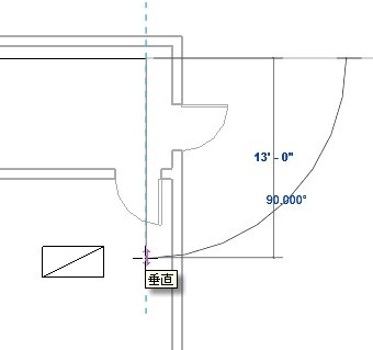

- 作図領域で、電線管経路の始点を指定します。次に、カーソルを移動してクリックし、経路沿いの点を指定します。
曲げは、必要に応じて自動的にセグメントに追加されます。
 継手を含む電線管を描画すると、継手の接合線が表示されます。
- 垂直の電線管を描画するには、電線管経路の始点を指定し、オプション バーでオフセット値を指定して、電線管経路の描画を再開します。
必要に応じて、立上り記号と立下り記号が挿入されます。
