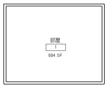

たとえば、メイン モデルに次に示す部屋が含まれていると仮定します。

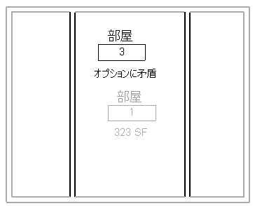

デザイン オプションに部屋を追加すると、部屋タグによってオプションの矛盾が通知されます。
注: 部屋集計表を作成した場合は、集計表の部屋面積列にもオプションの矛盾が表示されます。
オプションの矛盾の原因を知るには、平面図で部屋タグを選択するか、部屋集計表で矛盾を示している行のセルを選択します。次に、[修正 | 部屋タグ]タブ [警告]パネル (関連した警告を表示)をクリックします。警告ダイアログが表示されます。このダイアログを展開すると、矛盾について確認し、可能な解決方法を知ることができます。
解決方法: 一般に、部屋オプションの矛盾を解決するには、矛盾しているメイン モデルの部屋をデザイン オプション セットに追加します。これによって、メイン モデルの部屋が取り除かれ、矛盾が解決します。
