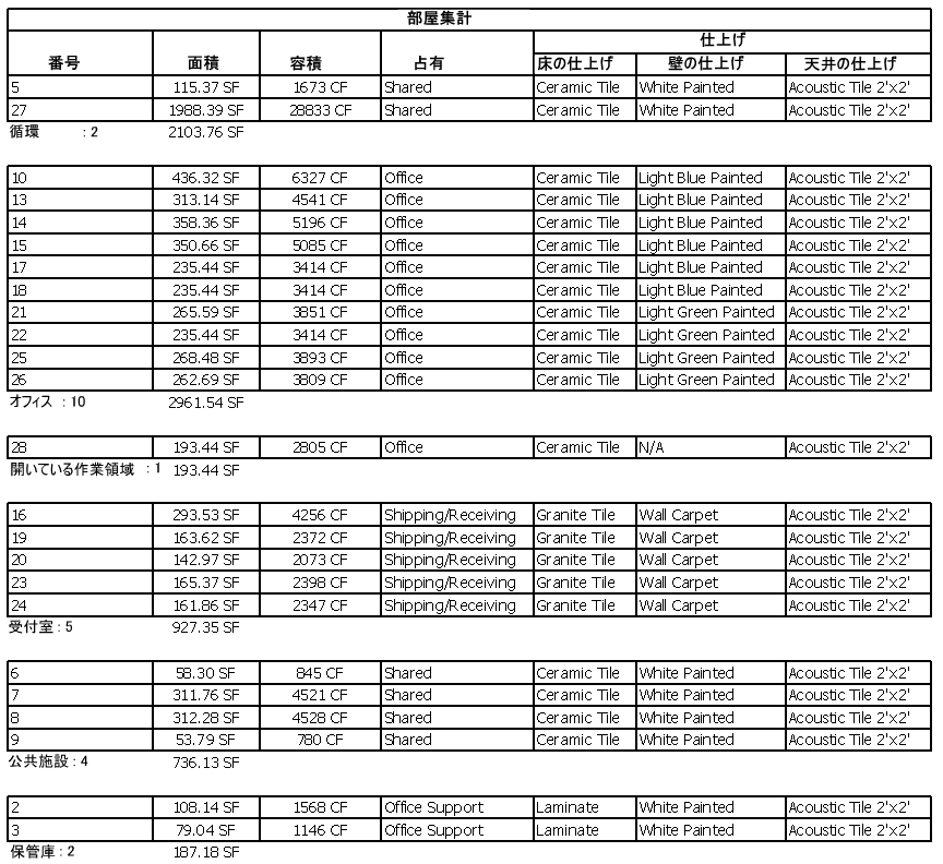

集計表は、プロジェクト内の要素のプロパティからの抽出情報を表形式で表します。集計表では、集計中の要素タイプの各インスタンスを示したり、集計表の分類基準をもとに複数インスタンスを 1 行にまとめたりすることができます。
集計表は、デザイン工程のどの時点においても作成することができます。集計表の内容に影響を与えるようなプロジェクトの変更を行うと、その変更に応じて集計表も自動的に更新されます。集計表は、図面シートに追加することができます。
集計表を、スプレッドシートなど別のソフトウェア プログラムへ書き出すことができます。

次のような様々なタイプの集計表を作成できます。
集計表を書式設定する
集計表の表示は、数種類の書式から選択できます。次の操作を実行できます。
- 表示するプロパティの順序とタイプを指定する。
- 合計を作成する
- 独自のカスタム プロパティを作成して、集計表に含める
- 集計表にフェーズを適用する
- デザイン パラメータが満たされていることを確認するために、集計表のセルに背景色を適用するように条件を設定します。
