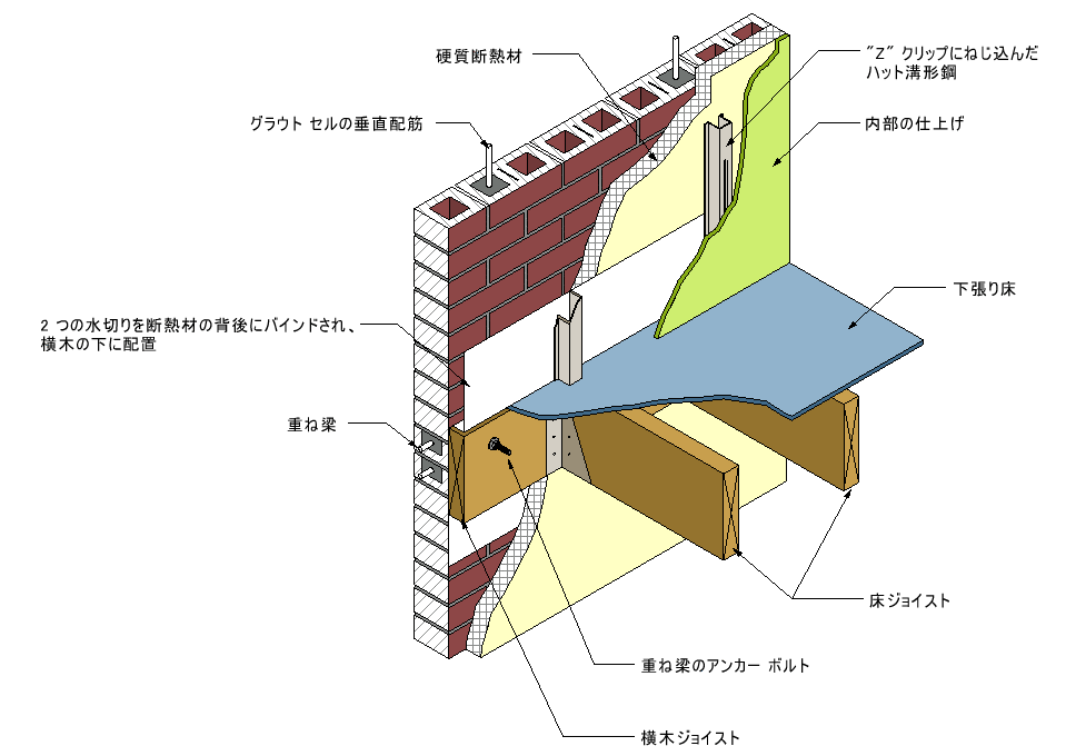

製図ビュー
建築モデルと直接関連付けられていないビューで詳細を表示する場合は、製図ビューを作成します。
[表示]タブ
[作成]パネル
(製図ビュー)
このセクションの内容
製図ビューについて
モデリングした設計の一部ではない、関連付けられていないビュー固有の詳細を作成するには、製図ビューを使用します。
製図ビューを作成する
建築モデルの一部ではない詳細を提供するためには、製図ビューを作成します。詳細をスケッチするには、[注釈]タブの詳細ツールを使用します。
