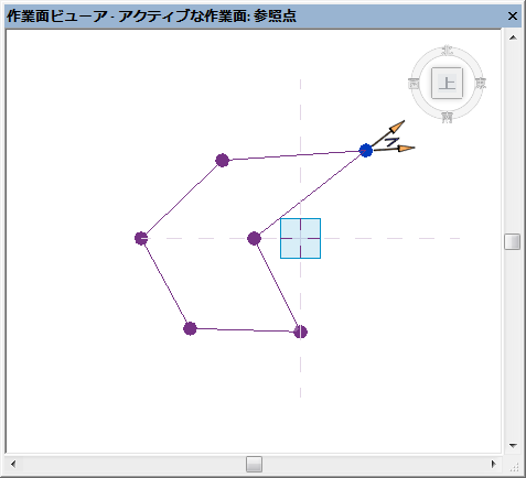

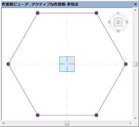

作業面ビューアで編集を行うには
[作業面]パネル
作業面ビューアが適切な 2D ビューで開きます。
プロジェクト ビューまたは作業面ビューアで変更を行うと、リアルタイムに他のビューが更新されます。
