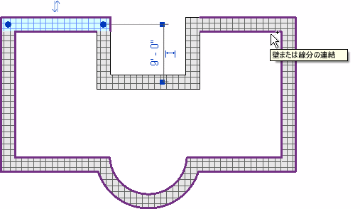

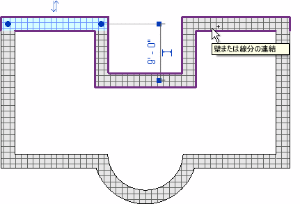

連結が閉じたループである場合は、部分連結の選択としてハイライト表示される要素は、目的とする最後の要素をハイライト表示したときのカーソルの位置によって決まります。下の壁のレイアウトに示すように、カーソルを右上の壁の左側端点の付近に配置した場合、部分連結にはレイアウトの上側に沿っている壁が含まれます。カーソルをその壁の右側に配置した場合、両側の壁と下側に沿った壁が部分連結に含まれます。
連結内の最後の壁の左側の端点付近にカーソルを置いてハイライト表示された部分連結
連結内の最後の壁の右側の端点付近にカーソルを置いてハイライト表示された部分連結
