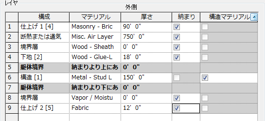

各レイヤと領域の位置、厚さ、マテリアルは、[アセンブリを編集]ダイアログを使用し、壁のタイプ プロパティで定義されます。
レイヤ行は、壁レイヤまたは領域に対応する
1 つのレイヤは 1 行に割り当てられています。レイヤは、厚さが一定で壁の高さ全体をカバーします。レイヤの厚さを変更するには、レイヤに割り当てられた行で指定します。さらに、各レイヤには構造マテリアルも割り当てることができます。
壁レイヤは、厚さが一定で壁の高さ全体をカバー
