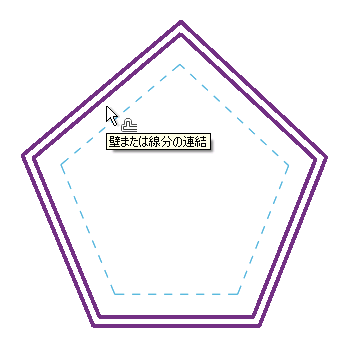

[数値]オプションを使用してオフセット距離を指定した場合、次のようにカーソルが置かれている側でハイライト表示されている要素からの距離にプレビュー破線が表示されます。
壁の外面に位置づけられたカーソル
壁の内面に位置づけられたカーソル
- 必要に応じてカーソルを移動し、目的のオフセット位置にプレビュー破線を表示します。次に、要素または連結をクリックし、その位置まで移動するか、その位置にコピーを配置します。または、[グラフィックス]オプションを選択した場合、ハイライト表示された要素をクリックして選択し、次にそれを目的の距離にドラッグして再度クリックします。ドラッグを開始すると、リスニング寸法が表示され、特定のオフセット距離を入力できます。
