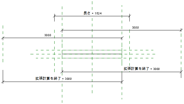

Autodesk Revit LT 2014 より前に作成されたプロジェクトでは、鉄骨梁ファミリを手動でアップグレードして、従来のパラメータや動作を完全に削除する必要があります。
この手順は、鉄骨梁をアップグレードして、古い拡張パラメータを削除し、新しいジオメトリック配置動作を完全に使用できるようにするための方法を示しています。
この例では、W-Wide Flange.rfa ファミリを使用しますが、プロジェクト内のすべての梁とブレースをアップグレードする必要があります。

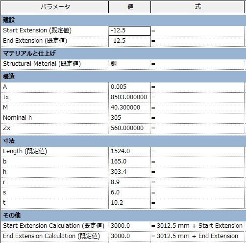

[プロパティ]パネル
(ファミリ タイプ)をクリックします。
これらの条件が満たされていない場合、ファミリは更新されません。

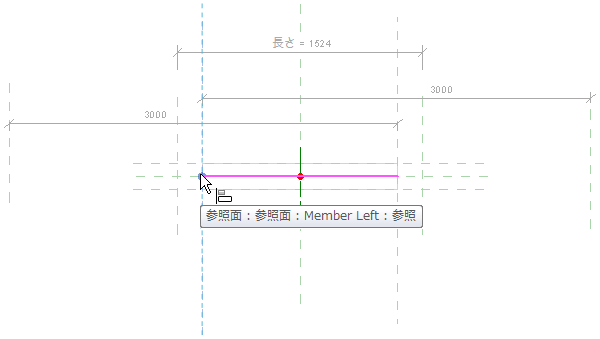

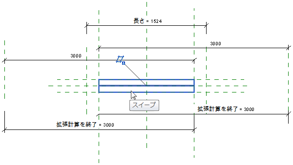

[モード]パネル
(スイープを編集)をクリックします。

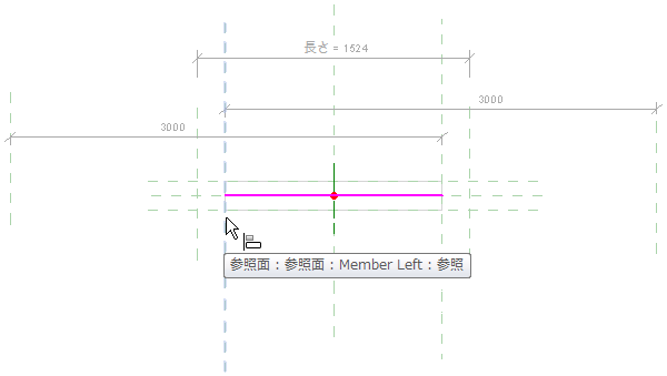

[スイープ]パネル
(パスをスケッチ)をクリックします。

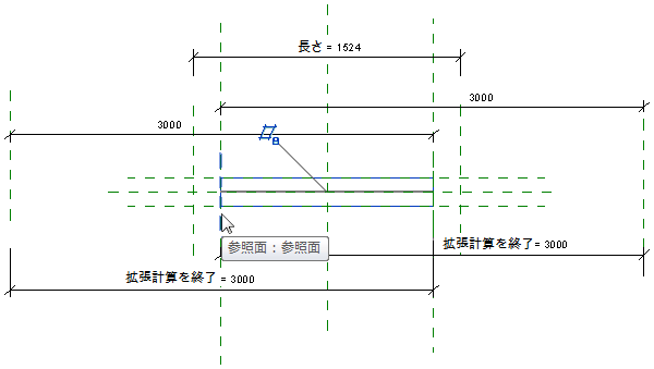

[修正]パネル
(位置合わせ)をクリックします。
[モード]パネル
(編集モードを終了)をクリックします

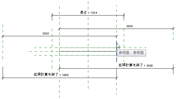

[修正]パネル
(位置合わせ)をクリックします。
