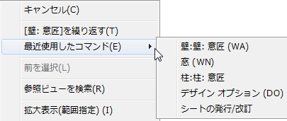

コマンドを繰り返すには、次のいずれかを行います。
図面内を右クリックし、[[最後のコマンド]を繰り返す]をクリックします。
図面内を右クリックし、[最近使用したコマンド]
[<コマンド名>]をクリックします。最近使用したコマンドはここに表示されます。最大 5 つの最近使用したコマンドがリストに表示されます。
