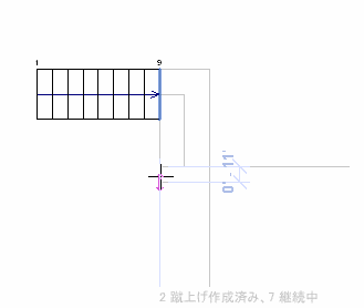

踊り場で接続された 2 つの垂直な階段経路を作成するには
  1. 階段経路コンポーネント ツールを選択してオプションを指定して、最初のオプションを指定します。
  2. オプション バーで、次のように指定します。
    • [位置基準]の値を選択します(経路: 下の図では右が選択されています)。
    • [自動踊り場]が選択されていることを確認します。
  3. クリックして最初の階段経路を開始します。
  4. 目的の蹴上げの数に達したときに、クリックして踊り場を配置します。
  5. カーソルを延長線に沿って移動し、クリックして 2 番目の階段経路の蹴込み板を描画し始めます。踊り場が自動的に作成されることに注目してください(既定の踊り場奥行きは、階段経路の奥行きと同じです)。
  6. クリックして 2 番目の階段経路を終了します。
  7. [モード]パネルで (編集モードを終了)をクリックします。
