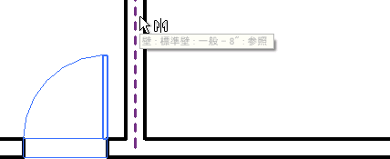

[鏡像化]ドロップダウンをクリックし、鏡像軸を示す線分を選択するには、[鏡像軸を選択]をオンにします。また、仮の鏡像軸の線分をスケッチするには、[鏡像軸を描画]をオンにします。
カーソルがスナップできる線分または参照面のみが選択可能です。要素を空のスペースに沿って鏡像化することはできません。

鏡像化(およびコピー)する要素と鏡像軸を選択する
