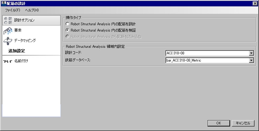

- リボンの[解析]タブから[解析およびコード確認]パネル、[配筋コード確認]の順に選択して、エクステンションを起動します。[配筋の設計]ダイアログで、[操作タイプ]から[Robot Structural Analysis 内の配筋を検証]を選択します。
- [地域設定]で、検証中に使用する設計コードと鉄筋データベースを選択します。
- [OK]をクリックします。
