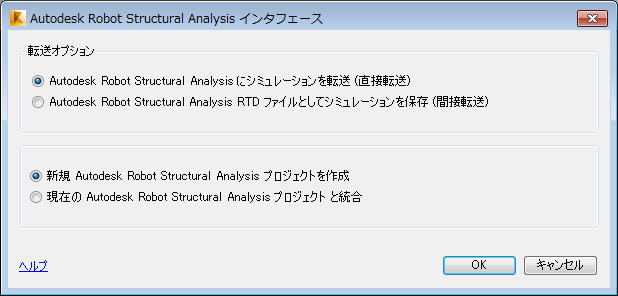

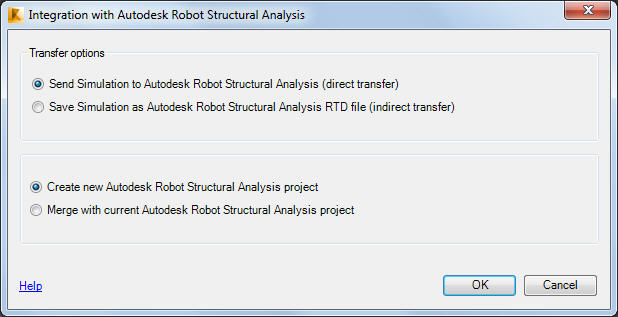

  1. Inventor - Robot インターフェースを Inventor から起動します。
    モジュールを Inventor プログラムから起動するには、Autodesk Inventor 2015 Frame Analysis モジュールでシミュレーションがアクティブになっている状態で、[書き出し]ボタンを押します。
    RSA プログラム ダイアログとのインターフェースには、次の機能があります。
    • Autodesk Robot Structural Analysis 2015 にシミュレーションを転送(直接転送) - FA モジュールの現在のシミュレーションに基づいて、計算モデルを Robot で直接作成します。このオプションは、Robot がインストールされていない場合は使用できません。
    • Autodesk Robot Structural Analysis 2015 RTD ファイルとしてシミュレーションを保存(間接転送) - ファイルを保存するための標準ダイアログが開きます。コンピュータに Robot がインストールされている必要はありません。
    また、直接転送を行う場合は、モデルの作成方法を定義することができます。
    • 新規 Autodesk Robot Structural Analysis 2015 プロジェクトを作成
    • 現在の Autodesk Robot Structural Analysis 2015 プロジェクトと統合 - FA モジュールで変更した後、Robot で現在開かれているプロジェクトを修正します。これらのオプションは、間接転送(RTD ファイルを使用)の場合は使用できません。

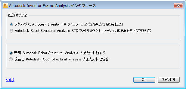

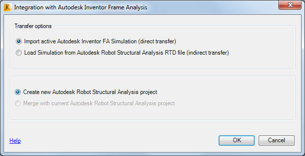

  2. Inventor - Robot インターフェースを Robot から起動します。
    モジュールをプログラムから起動するには、[アドイン]メニューの[Inventor]から[Robot インターフェース]オプションを使用します。
    Inventor の[Autodesk Inventor 2015 Frame Analysis]ダイアログとのインターフェースには、次の機能があります。
    • アクティブな Autodesk Inventor FA シミュレーションを読み込む(直接転送) - FA モジュールの現在のシミュレーションに基づいて、計算モデルを Robot で直接作成します。このオプションは、Autodesk Inventor がインストールされていない場合は使用できません。
    • Autodesk Robot Structural Analysis 2015 RTD ファイルからシミュレーションを読み込む(間接転送) - ファイルを保存するための標準ダイアログが開きます。コンピュータに Autodesk Inventor がインストールされている必要はありません。
