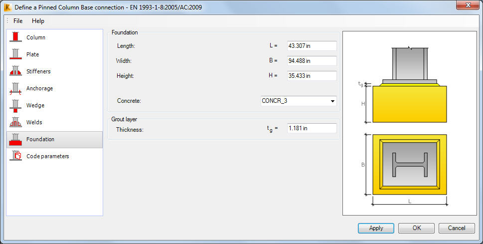

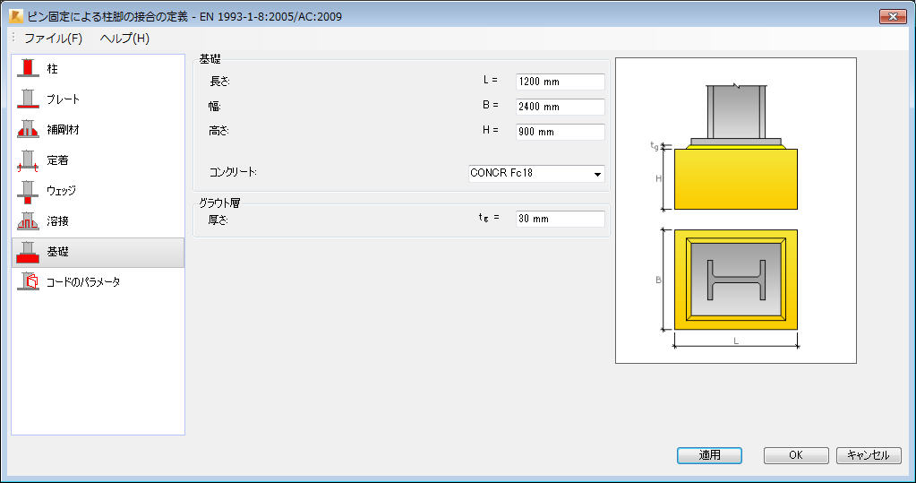

注: このタブは、Autodesk Robot Structural Analysis 2015 で利用できます。Autodesk Revit Structure 2015 では利用できません。
[基礎]タブでは、基礎の基本的なパラメータを定義します。基礎用コンクリートの種類を選択することも可能です。この情報を使用して、柱脚プレートのコンクリートにかかる支承圧の抵抗を計算します。[グラウト層] フィールドでは、グラウト層のパラメータを定義できます。通常、グラウト層は、柱が正しく配置されベースプレートと基礎が完全に接触していることを確実にするために設置されます。
