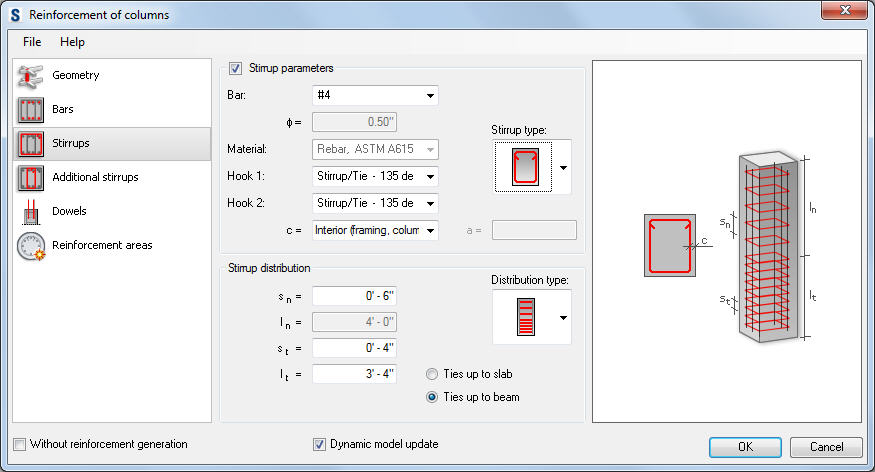

[柱の配筋] ダイアログでは、フープのパラメータをいくつか定義します。
フープパラメータ
四角形断面の柱のフープのタイプ
円形断面の柱で利用可能なフープは 1 つのみ
鉄筋のタイプ、直径、材料
フック
(各フープタイプで定義される) 値 a に対応
パラメータ s の値(2 番目と 3 番目のフープ タイプに定義される):
スターラップの分布
分布タイプ
均一
柱の下部の間隔でより密度の濃い分布領域
フープ分布の 3 つの領域(柱の上部と下部の間隔でより密度の高い分布領域)
分布タイプに基づいた、形状パラメータ(s
n
、l
n
、s
t
、l
t
フープ分布の範囲 (フープはスラブまたは梁のレベルに分布可能)
円形断面の柱には、スパイラル配筋を定義できます(このモジュールは
Autodesk® AutoCAD® Structural Detailing 2015 - Reinforcement
から起動)。
