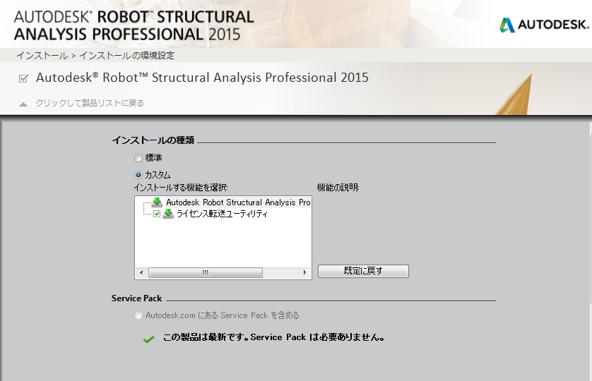

環境設定できる機能は何ですか?
インストーラの[インストール] > [インストールの環境設定]ページの Autodesk Robot Structural Analysis Professional 領域をクリックすると、環境設定領域が表示されます。
Autodesk Robot Structural Analysis Professional のインストールで事前に選択されている機能は 1 つだけです。
注: この機能は、スタンドアロン ライセンスにのみ使用できます。
ただし、この機能の選択を解除することができます。これを行うには、環境設定領域で [標準]インストールを選択すると非表示になっている機能ツリーを表示します。機能ツリーを表示するには、[カスタム]インストール オプションを選択します。
