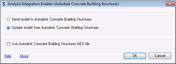

Autodesk® Revit® モデルを更新するには、次のようにします。
  1. エクステンション マネージャから、解析インターフェイス(Autodesk Concrete Building Structures)を起動し、ファイルを選択します。
  2. [Autodesk Concrete Building Structures GEO ファイルを使用]を選択すると、Autodesk CBS形式(*.geo 形式)でファイルを保存するためのダイアログが表示されます。
    [OK]をクリックします。
  3. [Autodesk Concrete Building Structures からモデルを更新]ダイアログでは、転送(Autodesk CBS での変更に基づく Autodesk® Revit® 内の必要データの更新)の進捗を確認できます。

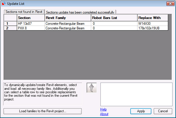

  4. Autodesk CBS から Autodesk® Revit® への構造モデルの転送中に、必要なファミリ タイプをすべて読み込めない場合は、[リストの更新]ダイアログを使用して断面を追加できます。
    • [Revit 内で断面が見つかりません]タブには、Autodesk® Revit® で認識されない断面についての情報(名前、Revit ファミリ、Autodesk CBS での部材番号)が表示されます。
    • Revit 部品を動的に更新/作成し、必要な Autodesk® Revit® ファイルをファミリとともに読み込むには、複数のファイルをクリックして、Revit ファミリ ファイルを読み込みます。ハードディスクにあるファイルは、プロジェクト内に読み込まれます。
    • [断面の更新が正常に終了しました]タブには、Autodesk® Revit® で更新された断面についての情報(新しい断面名、Autodesk® Revit® ファミリ、Autodesk CBS での部材番号、古い断面名)が表示されます。
      [適用]をクリックして、Autodesk® Revit® モデルの更新を終了します。
