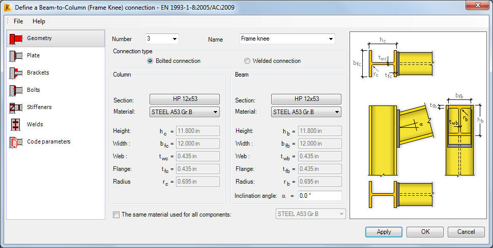

形状
梁-柱鉄骨接合の形状に関するパラメータを以下に示します。
梁-柱接合には 2 種類の接合タイプを定義できます。
ダイアログの中央部分には、接合を作成する鉄骨柱と鉄骨梁の形状パラメータおよび材料パラメータが表示されます。
[すべての部材に同じ材料を使用]を選択すると、梁と柱は同じ材料で作成されます。
注: このダイアログのタブ数は選択した接合タイプ (ボルト/溶接) によって異なります。
