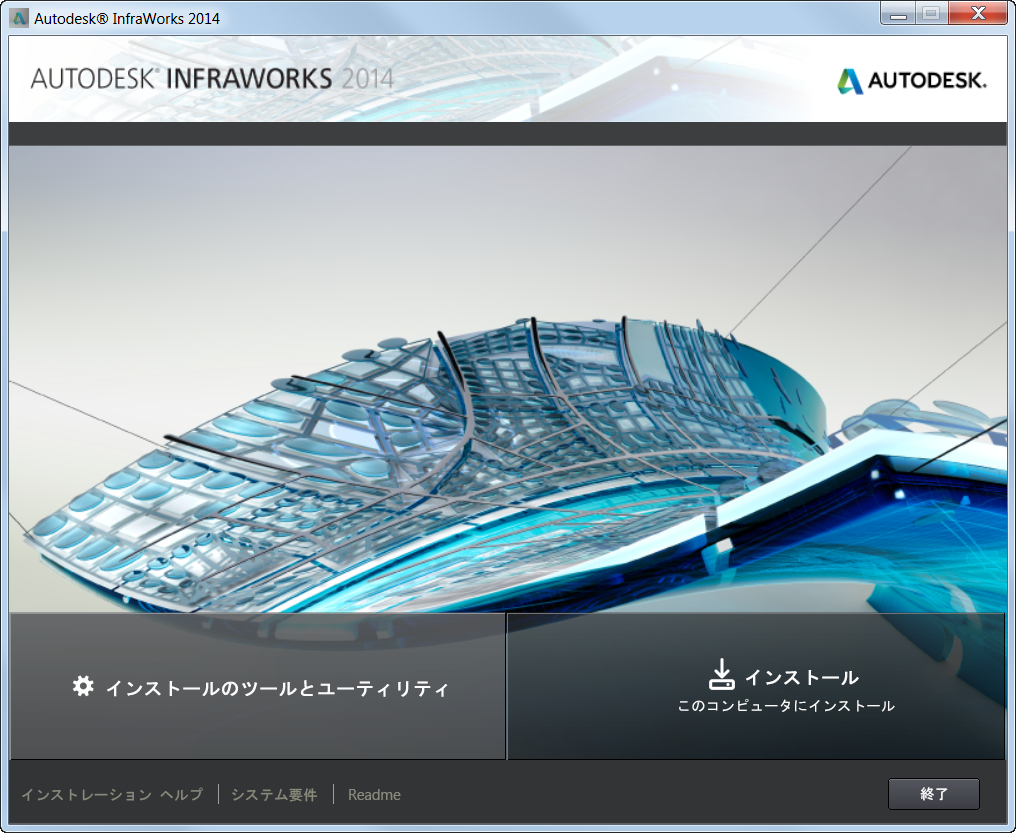

    Autodesk インストーラの例
  2. インストーラのウィンドウで、[インストール]をクリックします。
    注: Education Suite のユーザが Install Now を使用する場合、製品のシリアル番号とプロダクト キーを手動で入力する必要はありません。これらのデータはシステムにより、他のソースから取得されます。
    インストーラのウィンドウで、[インストレーション ヘルプ]リンクをクリックすると、インストールする製品またはスイートに対応するドキュメントが開きます。これらのドキュメントには、Install Now の操作方法に関する説明は記載されていませんが、その他の有益な情報、特に製品の環境設定に関する情報を確認することができます。
