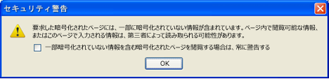

セキュリティ警告
Mozilla Firefox Web ブラウザを使用している場合、オートデスク製品のダウンロード時に次の警告メッセージが表示されることがあります。
この警告メッセージが表示されたら、[OK]ボタンをクリックして警告メッセージを閉じ、引き続きダウンロードできるようにします。10 秒以内に[OK]をクリックしないと、ダウンロードが中断されることがあります。この場合、再度このセキュリティ警告が表示されたときに[OK]ボタンをクリックして、ダウンロードを再開し準備を進めます。
