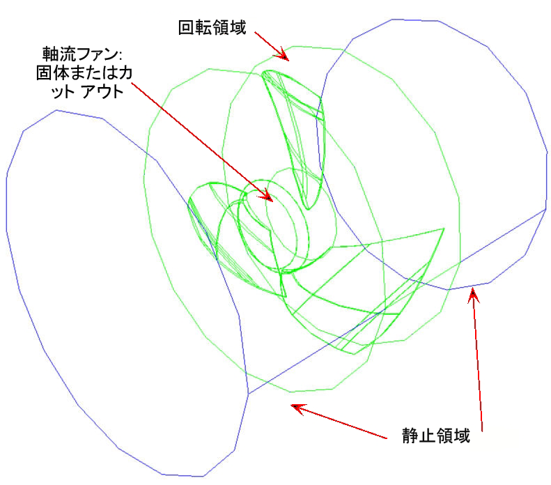

- 回転領域は、回転翼を単に囲むだけで、静止部品に接触しないようにする必要があります。また、回転翼の外径とカットウォータ間の中間まで延長する必要があります。回転領域のガイドラインについての詳細

- 軸流ファンの一般的なモデルは、円筒形の回転領域で覆われた回転翼により構成されます。流入口と流出口は回転領域から3-4水力直径分拡張されます。
