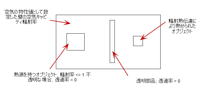

熱放射モデルでは、透明な固体媒体を介した熱放射伝熱計算がサポートされている。透過率材料物性値は、固体物の透明度のレベルを定義します。流体により完全に取り囲まれた透明な固体を介しての放射伝熱は、材料に0(ゼロ)以外の透過率を指定することでシミュレートすることが可能である。透明な固体により取り囲まれた不透明な固体もモデル化可能です。これは、不透明な固体と透明な固体の複数層の「ネスティング」さえも可能にします。
熱放射モデルにおいて、透明な固体を通過する熱放射エネルギーは、減衰作用を受けません。すなわち、媒体内に熱放射エネルギーは吸収されません。透明物体内でのスペクトル効果の計算は行われず、熱放射エネルギーは拡散的に物体から放出されます。ただし、エネルギーはサーフェスを通じて吸収されてから放出されます(放射率=吸収率)。熱放射伝熱計算のエネルギーバランスは下記のようになる。
ここで、反射率 = 1 - 放射率 - 透過率
流体で完全に囲まれた部品に対して、放射エネルギーを透過する固体を設定するためには、カスタム材料にゼロ以外の透過率を指定します。カスタム材料の作成についての詳細
透過率と放射率の合計が1以下でなければならない点に注意すること。

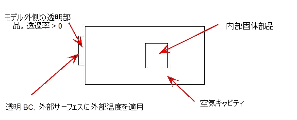

窓ガラスなどの外部壁面上の放射熱透過サーフェスを介した放射伝熱を含める方法
本境界条件と共に指定した温度は、次式に従う流入輻射束を定義するために使用される。
透明境界条件は、熱流束が解析領域の外部との間でのみ授受されるよう、外部境界にのみ適用しなければならない。これらは固体材料に指定する必要があり、流体材料に指定するとエラーになります。
太陽熱放射問題の設定には全外部境界を定義するスカイドームおよび地面構造を必要とするため、太陽熱放射問題では透明境界条件を使用するべきではない。これらのケースで窓ガラスがモデル化されている場合、この透明材料は解析領域の内部に存在しているため、透明境界条件の設定は不適切である。
外部境界上にサーフェスを有する透明材料に透明境界条件が指定されない場合、放射率および透過率は自動的に0(ゼロ)に設定される。反射率は1と放射率および透過率の合計との差であるため、外部境界はモデルの外部を完全に反射する(鏡の銀膜のように)。これはエネルギー保存則を満足するためである。外部温度が定義されていないため、流入流出熱量を計算することはできない。
