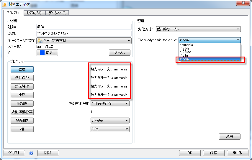

カスタム ファイル
デフォルトの .dat ファイルをガイドとして使用して、独自のカスタム熱力学テーブル データ ファイルを作成できます。インストールに含まれているファイルの 1 つをコピーまたは編集するか、新しいファイルを新規に作成します。カスタム ファイルが作成できたら、それを選択して流体材料として使用することができます。
注: 自分で作成したカスタム .dat ファイルは、共有ファイルには含まれていません。結果として、共有ファイルを使用する場所にインストールすることができるようにするには、共有ファイルを独自の .dat ファイルに付随させます。
