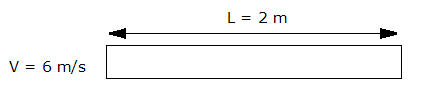

時間刻み幅は、流体の粒子がデバイスの長さを移動するのにかかる時間の約1/20にするとよい。例えば、ある液体は6 m/sで2メートルの配管を移動します。粒子が配管長さを移動するには、0.33秒かかる。上記にある時間の1/20のガイドラインに従う場合は、0.0167秒の時間ステップを使用する。
