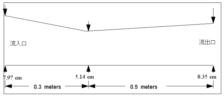

縮小-拡大ノズルを通過する圧縮性流れは、伝統的な流体力学の問題です。この問題には、理想流れ(摩擦なし)・衝撃なし・チョークの条件について、マッハ数・圧力・温度を決定する解析的な解を表す式があります。
この検証問題における理想的な流れの条件として、流れがチョークされ、ノズルスロート部においてマッハ数が1.0となるように流入口条件が設定されます。解析には摩擦が含まれるため、拡大部において境界層と超音速流間の相互作用が生じます。
Autodesk Simulation CFD によって予測された流出口条件は、理想的な流れの理論を使用して予測された値と比較されます。
ジオメトリと境界条件

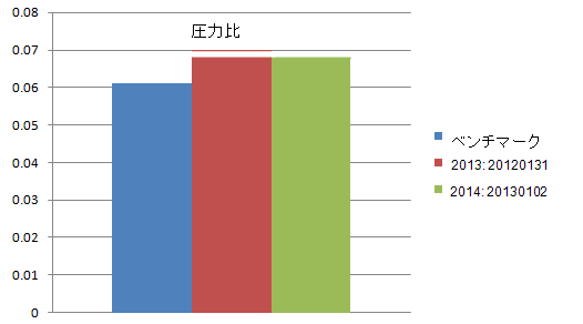

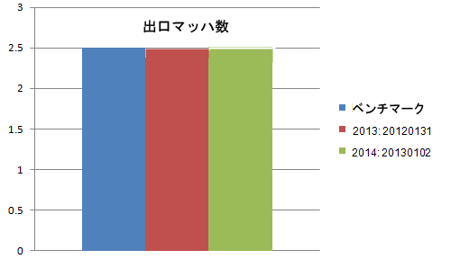

出口計算結果の比較を以下に示す。
| ベンチマーク | 2014: ビルド 20130102 | 誤差 % | 2015: ビルド 20131223 | 誤差 % | |
| 出口マッハ数 | 2.5 | 2.484 | 0.621 | 2.483 | 0.656 |
| 出口流速 | 747 m/s | 745.03 | 0.264 | 744.91 | 0.280 |
0.061 | 0.0691 | 13.22 | 0.06907 | 13.23 |
