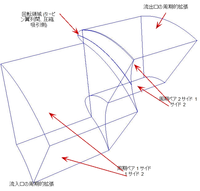

周期境界条件を適用する場合、段数IDが必要となります。段数IDには整数値を使用し、各拡張部の周期サーフェスに同一の値を使用する。また、ペアのメンバーそれぞれには、固有のサイドIDが必須である。たとえば、周期ペアの一方のサーフェスのペア ID が 1、サイド ID が 1 であるとします。この場合、ペアのもう一方のサーフェスのペア ID は 1、サイド ID は 2 になります。
サイドID は、ある領域から次の領域まで一貫性を持たせなければならない。以下に示します。
領域間でサイドIDの一貫性が保たれている場合、開始処理が非常に速くなる。サイドIDに一貫性がない場合、解析の開始処理に相当な時間がかかるだろう。
