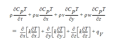

前述したように、湿潤空気の流れに対するエネルギー方程式は、温度と比熱を用いて次のように表されます。
流体内の水分を追跡するために、水分(蒸気または液体の状態)の質量分率を表すスカラー量について、追加の偏微分方程式が解かれます。
これら 2 つの方程式の解と熱力学テーブルから、湿気を含んだ流体の質(蒸気の質量率)を計算することができます。混合気体の量と質量分率を使用することにより、凝縮水の量と質量分率を計算することができます。この混合分率は、計算領域内の全節点について相対湿度の変化に従う湿潤空気の計算のために出力されます。
