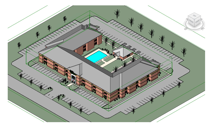

適切な詳細度でしっかりと構築されたジオメトリは効率的なAECシミュレーションにとってきわめて重要です。建築のジオメトリモデルには、非常に幅広い長さスケールにわたるフィーチャーが含まれます。小さいジオメトリフィーチャーが全体のシミュレーションに及ぼす効果と重要性について検討し、必要に応じて除去することによりシミュレーションの効率を保ってください。
10,000 平方フィートの室内にある長さ1/8”のアイテムは、周囲の空気ボリュームと比較してかなり小さいメッシュ要素を必要とします。このアイテムを含めると、要素数によりモデルサイズは格段に大きくなり、解析時間も長くなります。
たとえば、このモデルには多数のサイトと建築上のディテールが含まれています。
このレベルのディテールを Autodesk Simulation CFD モデルに含めることは技術的に可能ですが、モデル サイズは解析が非現実的な大きさになりますが、これらのフィーチャは全体の結果に大きな影響を与えないでしょう。このようなモデルを Autodesk Simulation CFD に転送する前に、モデルを簡素化し、余分なディテールを取り除いておくと効果的です。解析に適したバージョンは次のようになります:

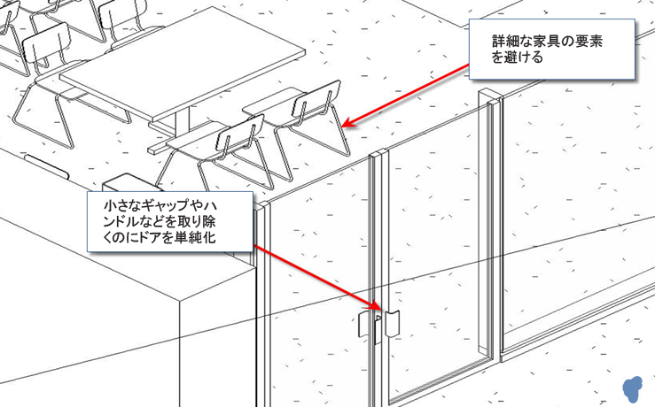

設計モデルにとって重要なディテールの多くは、Autodesk Simulation CFD シミュレーションには不要です。モデルを Autodesk Simulation CFD に転送する前に、以下のテクニックを使用してジオメトリの複雑さを改善してください(Revit モデル)。
注: BIM モデルが変更され、設計が更新されていると、[Section Box]ツールによって、境界条件やサーフェス部品材料などのサーフェス ベースの設定が失われる場合があります。シミュレーションを実行する前に、更新された設計を調べて、すべての設計が目的どおりに割り当てられているか確認します。

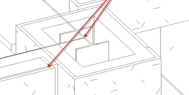

モデルをAutodesk® Simulation CFDに転送する前に、干渉や小さなギャップがないかよく調べます。以下のテクニックではRevitコマンドを使用していますが、同じ戦略は他のCADツールにも適用可能です。

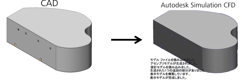

方法 1: ボリュームが密閉されていることを確認
Autodesk Simulation CFD は CAD からモデルが転送されると、完全に閉じたキャビティを内部ボリュームに自動的に置き換えます。
流れボリュームが作成されない場合のトラブルシューティング
モデルが密閉されているように見えるが Autodesk Simulation CFD に転送してもボリュームが作成されない場合、ジオメトリのどこかにギャップ、穴または開口部が存在する可能性があります。次のテクニックを使って問題の場所を特定します:

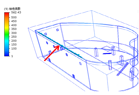

テスト メッシュを作成する
長い、薄いギャップは通常長い、細い要素でメッシュ分割されます。モデル内で節点アスペクト比の最も高い領域にギャップが存在する可能性が大きいと言えます。このプロセスをまとめると次のようになります:
  1. Autodesk Simulation CFD の[外部ボリューム ジオメトリ]ツールでモデル全体の外側にボリュームを作成します。
  2. モデル内のすべての部品に固体材料を割り当てます。周囲ボリュームには空気を割り当てます。
  3. [実行]ダイアログで、[出力結果オプション]をクリックし、[流れ関数]を有効にします。(これにより節点アスペクト比が出力量になります)
  4. メッシュを生成するには、実行ダイアログのコントロールタブで収束計算数を0にして実行をクリックします。
  5. メッシュが完成した後、等値面を作成し、節点アスペクト比を表示します。節点アスペクト比の最も高い所にはしばしばギャップが発見されます。
ギャップが発見されたら、CADモデルでフィーチャーを整列してギャップをなくします。
