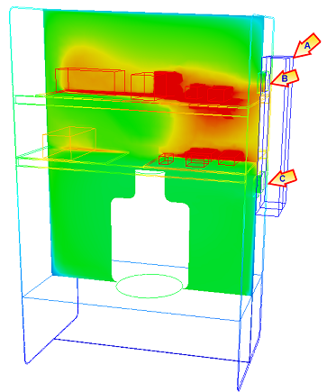

以下の図では、熱交換器 (A)に結果が表示されていません。この効果をシステム上で確認するには、流入口と流出口付近の温度を表示します:
熱交換器流入口 (B) の空気は流出口 (C)の空気よりも明らかに高い温度です。温度の低下は熱交換器が流体から熱を除去したことを表しています。
