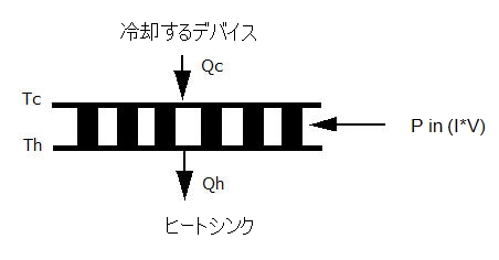

TECデバイスを簡単に表した図を以下に示します。
この図では、TECデバイスは冷却用として使用されています。

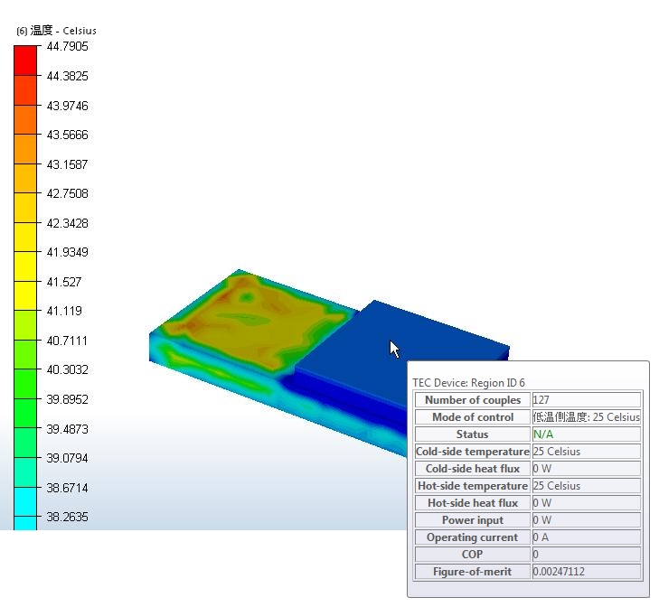

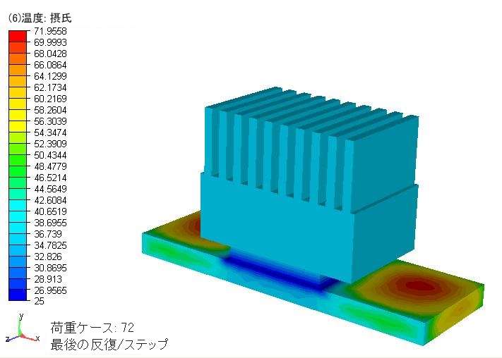

アセンブリ内でのTECデバイスの物理動作は温度をプロットすることにより可視化できます。
上の例では、熱がチップから奪われヒートシンクに移動し、ペルチェ素子デバイスのセンシング サーフェスは 25 ℃に保たれています。マウスをペルチェ素子デバイスの上に置くと、ポップアップ ウィンドウが表示され、一連のデータが表示されます。
このデータは部品温度サマリーファイルにも保存されます。これはメインメニューの、レビュー_部品温度サマリー からアクセスできます。
