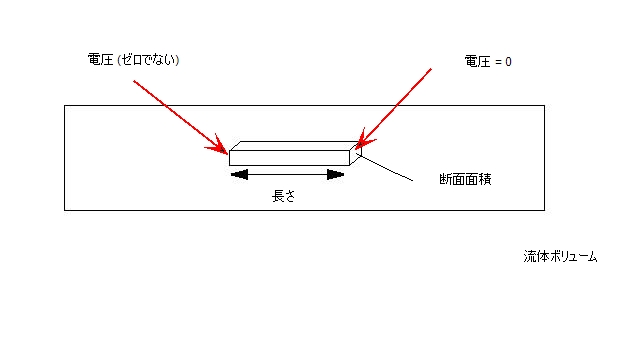

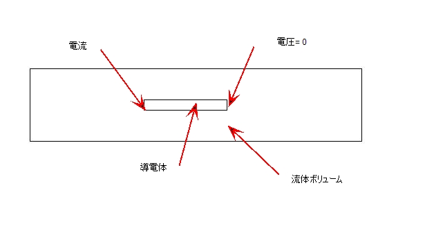

ジュール発熱条件の定義には、電流および電位という2つの境界条件を使用できます。荷重の標準的な定義方法として、電気が流れている固体またはサーフェス部分の一端に電流を割り当て、もう一端に 0 の電位を指定する方法があります。
あるいは、0以外の電位を一端に、0値の電位をもう一端に指定し、デバイス全体に電位差を適用することもできる。この場合、電流境界条件は設定しない。

  1. まず、長さL、面積A、抵抗率rを使用してオブジェクトの抵抗Rを計算する。
  2. 次に、電位Vと抵抗を使用して電流Iを計算する。
    V = I x R
  3. 損失される電力Pを計算する。
  4. その後、電力、長さ、面積、熱伝導率Kを使用して温度差を計算する。

Autodesk Simulation CFD のジュール発熱は、主にソリッドなオブジェクト内の電気抵抗による発熱のシミュレーションを対象としています。しかし、液体が電流の経路の役割を果たし、ジュール発熱が起こる場合もあります。液体を通る電流の発熱効果をシミュレートするには:
  1. 液体内の電流を計算するには次の式を使用します:
  2. 計算された電力を液体内の単位体積あたりの発熱量として割り当てます。
