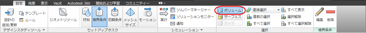

現在の選択モードはサーフェスに設定されています。利用者を部品としてモデル化しているので、まず選択モードを[ボリューム]に変更する必要があります。
1. 選択モードを変更するには、[設定]タブ > [選択]パネル > [ボリューム]の順にクリックします。

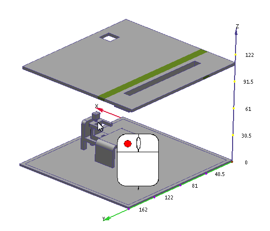

2. 壁面と空気の各部品で[Ctrl]を押しながらマウスの中央ボタンをクリックして、それらを非表示にします。これで、利用者が表示されます。
3. 利用者をクリックして選択します。

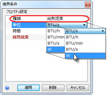

4. [境界条件]状況依存パネルで[編集]をクリックします。
5. [種類][発熱量(部品単位)]であることを確認します。また、[単位]行で[W]を選択して、単位をワットに設定します。

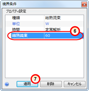

6. [発熱量(部品単位)]行に 60 と入力します。
7. [適用]をクリックします。

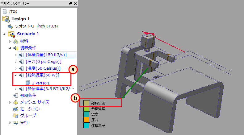

8. 境界条件が利用者に正しく適用されていることを確認するには、デザイン スタディ バーと人間の部品の色付きストライプを調べます。
