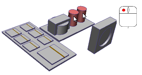

この手順では、2 つのコンデンサに放熱を適用します。
1. 2 つのコンデンサをクリックして選択します。

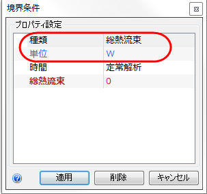

2. [境界条件]状況依存パネルで[編集]をクリックします。
3. [種類][発熱量(部品単位)]で、[単位][W](ワット)であることを確認します。
4. [発熱量(部品単位)]行に 4 と入力します。
5. [適用]をクリックします。

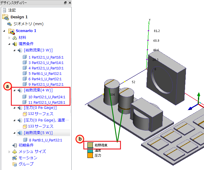

次のような設定になっていることを確認します。
6. 条件がコンデンサに正しく適用されているか確認するために、デザイン スタディ バーと 2 つのコンデンサの色付きのストライプをチェックします。
