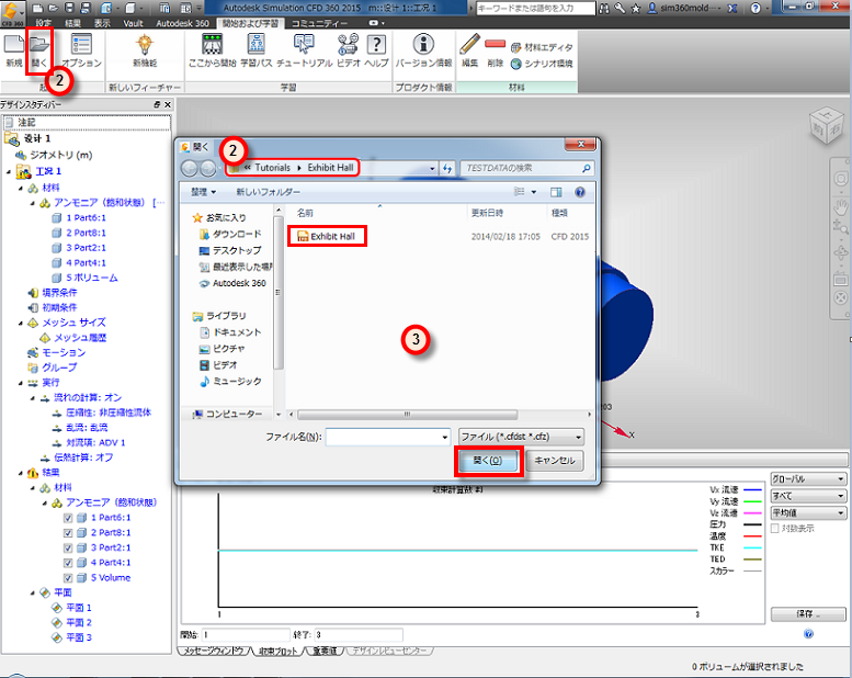

1. Simulation CFD を起動します。
2. [起動]パネルで[開く]をクリックし、C:¥ProgramData¥Autodesk¥Simulation CFD <バージョン>¥Tutorials¥Exhibit Hall に移動します。
ProgramData フォルダが見つかりませんか?
ファイルブラウザウィンドウを開きます(スタートメニュー > コンピューター)
左上隅の整理 > フォルダーと検索のオプションをクリックします。
表示タブをクリックします。
隠しファイル、隠しフォルダー、および隠しドライブを表示するオプションを選択します。
OKボタンをクリックする。
Simulation CFD 360 の使用?
C:¥ProgramData¥Autodesk¥Simulation CFD 360 <バージョン>¥Tutorials¥Quick Start¥Flow Control に移動するか、
あるいは
C:¥Documents and Settings¥All Users¥Application Data¥Autodesk¥Simulation CFD <バージョン>¥Tutorials¥Quick Start¥Flow Control に移動します。

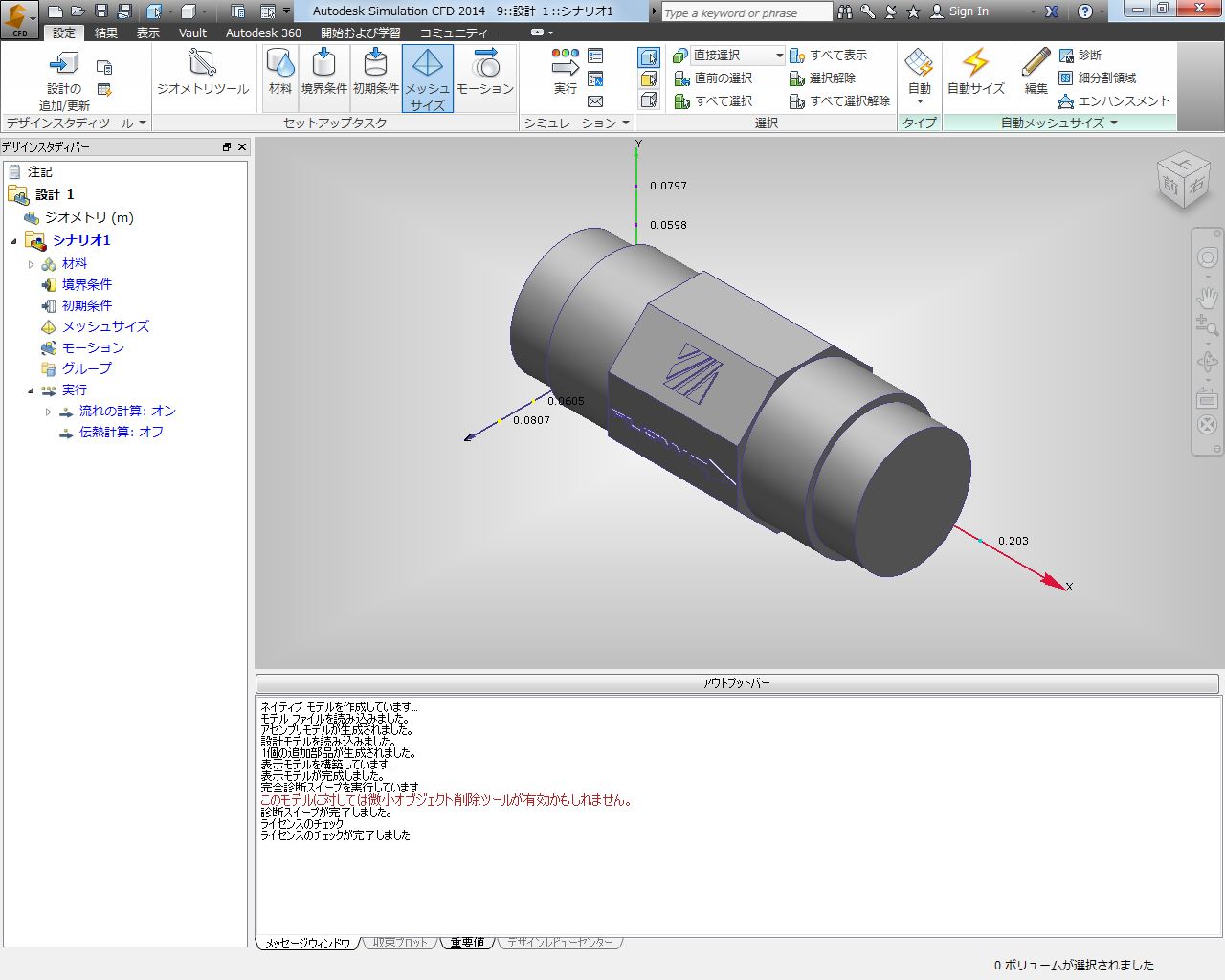

Autodesk® Simulation CFD に展示会場モデルが表示されます。
