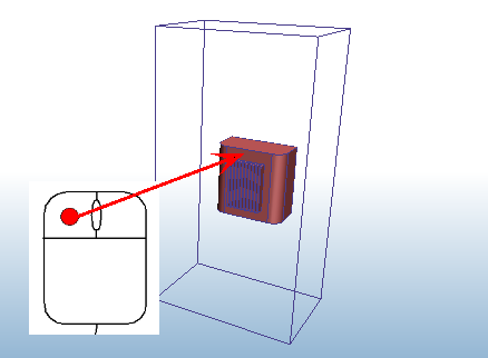

すべての部品を表示するには、グラフィックス ウィンドウで Ctrl ボタンを押した状態でマウスの中ボタンをクリックします(モデル以外の領域で)。
外部空気部品を非表示にします
筐体部品を選択します

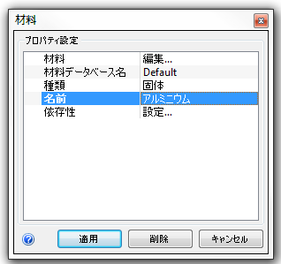

次のいずれかの方法で、材料クイック編集ダイアログを開きます。
材料クイック編集ダイアログで、[種類] = [固体]に設定します。
[名前] = Aluminum
適用をクリックします。
