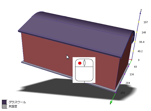

既定では、空気部品は壁面部品でブロックされるので見えません。
1. 空気を表示するには、[Ctrl]を押しながらマウスの中央ボタンをクリックして壁を非表示にします。

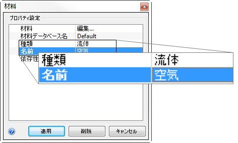

4. [材料]クイック編集ダイアログで、[種類]が[流体]で、[名前]が[空気]であることを確認します。

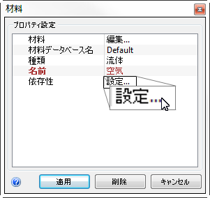

5. [環境]で[設定]をクリックします。

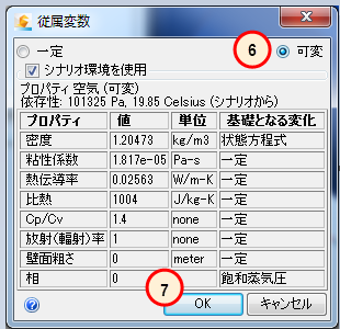

6. [従属変数]ダイアログで[可変]をクリックします。
7. [OK]をクリックします。

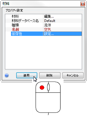

8. [材料]クイック編集ダイアログで[適用]をクリックします。

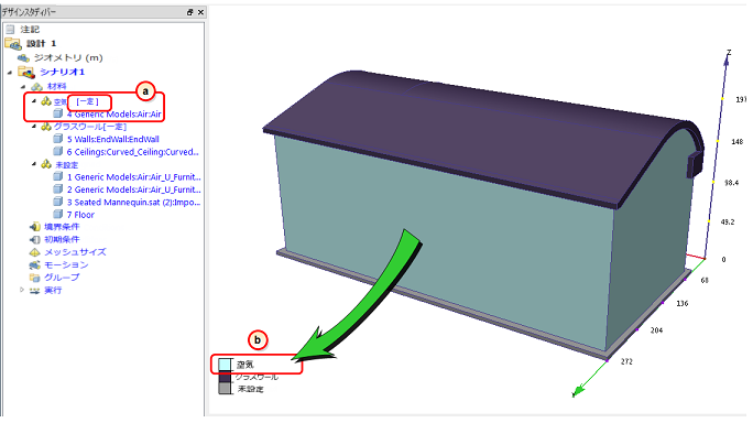

次のような設定になっていることを確認します。
9. 空気材料が正しく割り当てられていることを確認するには、デザイン スタディ バーと部品の色付けを調べます。
