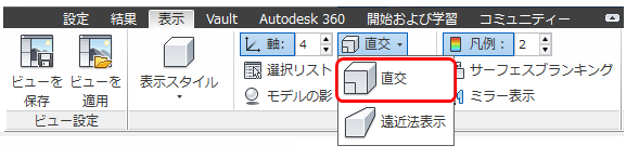

注: 遠近法投影をオフにしてモデルを表示すると、フィンのサーフェス選択が大幅に楽になります。無効にした場合、モデルの表示は以下のようになります。各フィン間の空気ギャップの下部エッジが見えることに注意してください。
見えない場合は、[遠近法表示]をクリックし、[直交]をクリックします

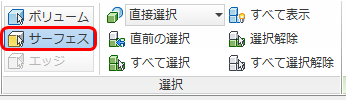

設定タブで選択モードを サーフェスに設定
ヒートシンクの少し左上にマウスを載せます。左マウスボタンを押し、そのままヒートシンクの右側、フィンの間の空気ギャップのところまでマウスをドラッグして、マウスボタンを放します。(ヒートシンクの下でマウスボタンを放さないでください。)
