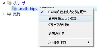

デザインスタディバーで、small chipsグループを右クリックして、名前を指定して追加を選択します。
[名前を指定して追加]ダイアログで、[正規表現]チェック ボックスをオンにします。種類 "S-CHIP" (大文字と小文字は区別されます)。
OKをクリックします。
注: これですべての小型チップがフィーチャーツリー上のsmall chipsグループに追加されました。
