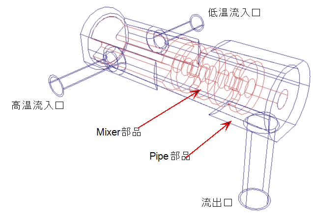

このチュートリアルでは、簡略化された水道蛇口内部の流れについて学習します。高温の水と低温の水が合流し、混ざり合った後に出口から出るモデルです。
CADモデルは2つのソリッド部品で構成されています。Autodesk Simulation CFD のジオメトリ ツールを使用して、水の挙動をシミュレートするための内部構造を作成します。配管と内部の分配器の材質は銅です。
流れと伝熱を自動強制対流により解析します。この解析では流れ解析と伝熱解析の間で自動的に遷移が行われます。
