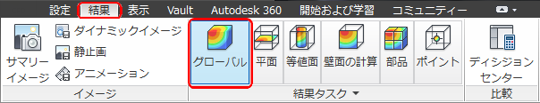

1. 居住者がシェーディング表示されていて、会場がアウトライン表示されていることを確認します。表示されない場合は、次の手順を実行します。
2. [結果]タブで[グローバル]をクリックします。
3. [グローバル]状況依存パネルで[Predicted Mean Vote]を選択して、表示する結果を「予測平均投票」に変更します。

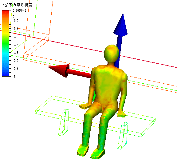

一見して、居住者はそれほど不快には見えません。冬のシナリオの結果を比較する必要があるため、最初にサマリー イメージをキャプチャします。
