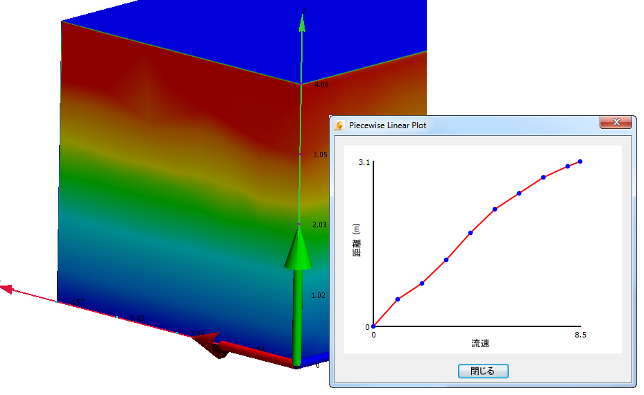

直線変化
直線変化では、流速または温度の境界条件を境界面全体で1次元に変更する方法です。
建築物(建物)の周囲の風量をグラフにすると、地表が最も少なく建物の最上階に向かって徐々に多くなる放物線分布になるのが一般的です。この風速プロファイルを考慮することは、ウインド シア効果を正確に把握するために不可欠です。直線変化の流れプロファイルを使用することで、区分直線近似分布を使って特定の場所の風速が指定できます。

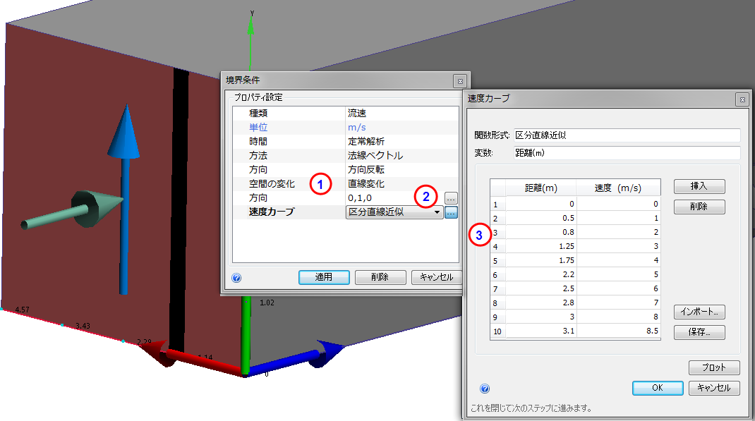

直線変化を流速または温度の境界条件に割り当てるには:
  1. [境界条件]クイック編集ダイアログ ボックスで、[空間変化]行から[直線変化]を選択します。
  2. 選択したサーフェス全体に変化の方向を設定するには、[方向]行に単位ベクトルを入力するか、あるいは[方向]フィールドで値をクリックして、[ベクトル]ダイアログを開きます。ベクトルの方向、または目的の方向に対して垂直のサーフェスを選択します。
  3. 変化を定義するために、[区分直線近似]をクリックします。テーブル内に値と距離を入力します。定義された変化方向に距離が長くなります。Simulation CFD は、指定された値の距離がサーフェスの寸法を超えている場合、それを無視します。
